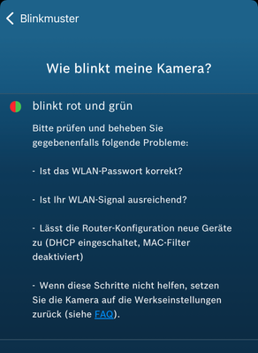

@Moppel2009 wie leuchtet die LED der Kamera? Hast du keine Verbindung in der roten oder in der blauen App oder in beiden?
Die Kamera blinkt abwechselnd rot grün.
@Moppel2009 Siehe Hilfe in der Kamera App:
Wichtig ist, dass Du im Router die Kompatibilität mit älteren WLAN-Standards deaktiviert hast.

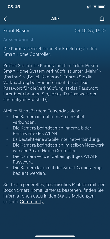

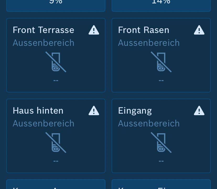

Ich habe dasselbe Problem... Gestern gab es ein Update beim Controller II und die Kameras sind in der blauen Smart Home App nicht erreichbar. Ein Neustart der Kameras bzw. des Controller half nicht.
In der roten Smart Camera App sehe ich die Kameras online.
@desaxi Bitte den Controller mal neu starten. Dazu bitte den Controller für ca. 10 Minuten von Strom und LAn trennen.

In der roten Smart Camera App sehe ich alle 4 Kameras und erhalte auch Benachrichtigungen.
Das Problem ist die blaue Smart Home App, wo alle 4 Kameras nicht ersichtlich sind. Mehrmaliges Neustarten von Kamera, Controller, App, Netzwerk, etc. konnte den Fehler nicht beheben.
