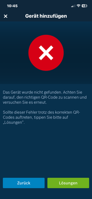

Hallo zusammen, meine Außensirene lässt sich nicht verbinden. Ein Neustart des Controllers habe ich auch schon gemacht.
Hat noch jemand eine andere Idee?
Vielen Dank!

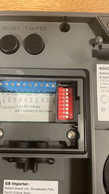

@Stefan-1 stehen alle Dipp Schalter auf on? Bitte probier mal Schalter 8 auf Legacy (Off) zu stellen und nach einigen Minuten wieder zurück aufs Smart (On).
Sind Controller und App auf dem aktuellen Stand (10.31)?
Schalter acht aus und wieder an schalten hat auch nicht geholfen. Beides auf 10.31.
