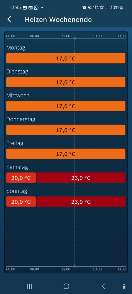

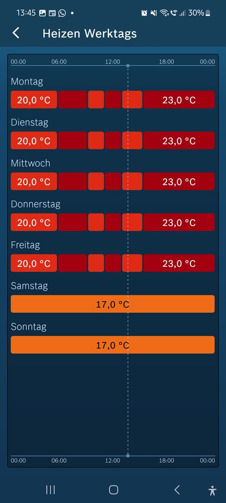

Ich benutze zwei Zeitpläne bei der Automation, einmal Werktags, einmal WE, nach denen gesteuert wird, wann überhaupt geheizt wird. Erste Frage: Ist es überhaupt notwendig zwei verschiedene Zeitpläne zu nutzen, im Prinzip kann man es doch in einem unterbringen? Ich muss ja sowieso bei der UND Bedingung angeben an welchen Tagen dieser ausgeführt wird. Ergeben sich irgendwelche Vorteile durch das Benutzen zweier separater Zeitpläne, oder "doppelt gemoppelt"?
Zweite Frage: Bei der Anweisung DANN... -> Aktion bearbeiten in der Automation, gibt es ja einmal Modus (Manuell/Automatisch), Raumtemperatur und Zeitpläne. Wieso gebe ich eine Raumtemperatur in der DANN Anweisung an, wenn ich im Zeitplan sowieso Temperaturen in definierten Zeitblöcken vorgebe. Wozu ist diese separate Option dann noch notwendig? Verstehe ich noch nicht so ganz. Was ist da die dominierende Anweisung, wenn man es so sagen kann?
Im Nachfolgenden noch Screens zu dem was ich meine, sowie meine Zeitpläne hinzufügen, vielleicht hat der ein oder andere noch einen Verbesserungsvorschlag? Vor allem in Bezug auf die Trägheit der FBH, würde es mich mal interessieren, ob die Intervalle zu groß/zu klein sind wo nicht geheizt wird. Was würdet ihr anders machen?
Screenshot_20241117_134455_Smart_Home[1].jpgScreenshot_20241117_134512_Smart_Home[1].jpgScreenshot_20241117_134520_Smart_Home[1].jpg
Das System bietet mehrere Möglichkeiten, die Raumtemperatur im Tages- und Wochenverlauf zu steuern. Man kann nur Zeitpläne verwenden oder nur Automationen oder auch eine Kombination. Das kann am Anfang etwas verwirrend sein.
Sofern Du nur feste zeitliche Abläufe möchtest, brauchst Du erstmal gar keine Automationen. Du legst einen Zeitplan an (in dem Du ja für jeden Wochentag einen individuellen Ablauf definieren kannst), lässt die Thermostate im Automatik-Modus und fertig.
Automationen werden interessant, wenn man dynamischere Abläufe möchte. Z. B. im Wohnzimmer automatisch wärmer, wenn der Fernseher läuft etc. Wobei so etwas bei einer trägen Fußbodenheizung deutlich weniger sinnvoll sein dürfte als bei Heizkörpern.
Mehrere Zeitpläne können z. B. bei Schichtarbeit sinnvoll sein, wenn man also nicht jede Woche den gleichen Ablauf hat.
Gougi
Verstehe, ja vielen Dank, das macht Sinn, bei mehreren Schichten definitiv Sinn.
Wie ist das denn mit der Frage nach der Raumtemperatur und der Temperatur, die man bei den Zeitplänen einstellt? Was hat denn da Vorrang? Wonach richtet sich die FBH aus?
Wenn du in der Automation nur den Zeitplan aktivierst, wird der zu diesem Zeitpunkt dort gültige Temperaturwert genommen.
Wenn du zusätzlich eine Temperatur vorgibst, wird diese genommen und gleichzeitig der Zeitplan grundsätzlich aktiv gesetzt, sodass die weiteren Schaltpunkte durchgeführt werden. Sinnvoll z.B. beim vorzeitigen nach Hause kommen: im Zeitplan stehen 12:00 Uhr mittags noch 17 °C, man möchte es aber sofort auf 21 °C, was eigentlich erst 16:00 der Fall wäre.
