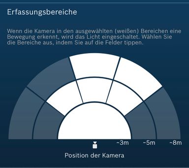

Ich habe bei mir den Erfassungsbereich entsprechend angepasst und den Bereich indem sich Pflanzen befinden "ausgeblendet", da ich dasselbe Problem hatte.
Meiner Meinung nach ist man hier schon recht flexibel mit den Einstellungen.
Allerdings wird dies je nach Bepflanzung nicht bei jedem funktionieren. Ich wollte das aber nicht unerwähnt lassen.

Guten Tag, danke für die Kommentare. Ich habe nun die Empfindlichkeit (unter Beleuchtung) runtergeregelt und die Erfassungssektoren eingegrenzt. Mal sehen, ob das hilft. Es stimmt, an Einstellungsmöglichkeiten mangelt es nicht. Aber die zentrale Funktion, nämlich unbefugte Menschenbewegungen zu erfassen, sollte "out of the box" richtig funktionieren. Wenn mit Radar nicht geht, was mit Infrarot ja doch recht sicher funktioniert, sollte man entweder Infrarot einbauen oder aber die Software verbessern. Beste Grüße, Dirk
