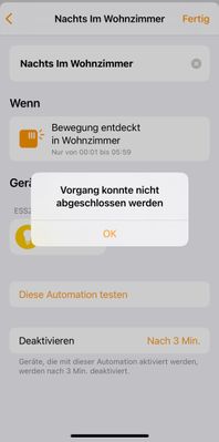

Guten Morgen,
ich hatte früher, in Kombination mit dem SHC1 eine HomeKit Automationen, dass wenn der Bewegungsmelder nachts 00:00-06:00 Uhr eine Bewegung erkennt, einen Hue Lichtschlauch dezent 5% für 5 min einschaltet. Jetzt nach Umstellung auf SHC2 mit Stick wird mir der Bewegungsmelder auch in HomeKit angezeigt. Beim erneuten erstellten, die Geräte mussten ja erst wieder in HomeKit zugeordnet werden, kommt die Fehlermeldung, dass die Automationen nicht fertig gestellt werden kann!
warum auch immer.
Hat noch jemand Probleme mit dem Bewegungsmelder und HomeKit?
Gruß Hans

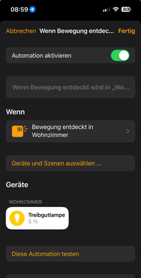

@Hans_Berlin Ich habe es eben problemlos getestet (SHC II, iOS 17 Beta):

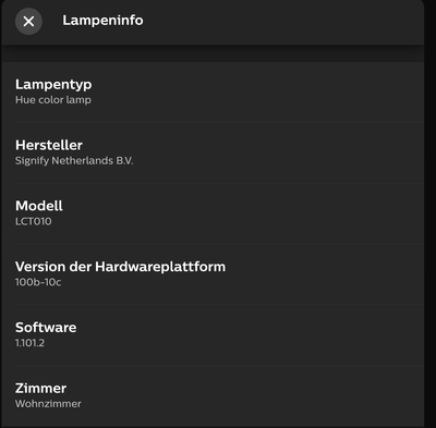

Hallo @Geomo
hast du es auch mit einer Hue Lampe versucht?
@Hans_Berlin ja,
Sind Deine Apple Devices auf dem aktuellen SW-Stand (16.6), auch die HomeKit-Zentrale?
