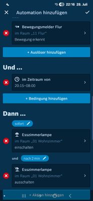

Ich habe eine Motion dector der soll eine HUE Lampe steuern
Wunsch ist, das ganze soll jeden Tag nur zwischen 20 Uhr und 8 Uhr für 2 Minuten angehen.
Wenn es geht, soll sich die Zeit, bei jeder Bewegung immer wieder auf 2 Minuten verlängern.
Du kannst zum einen den Dienst Bewegungslicht verwenden. Allerdings nicht zeitgesteuert, sondern helligkeitsgesteuert.
Oder du nutzt eine Automation.
Wenn du eine 2-minütige Abfrage möchtest, musst du im Bewegungslicht auf jeden Fall die Ausschaltzeit auf unter 2 Minuten einstellen. Eine Lampe muss nicht zwingend angewählt werden.
Danach erstellst du eine Automation.
Wenn Bewegung erkannt,
und Zeitraum 20:00 - 8:00 Uhr,
dann Lampe an,
dann Lampe nach 2 Minuten aus.

Du hast das Thema zweimal gepostet. Du kannst auch gerne fragen, wenn du etwas an meinem Text nicht verstanden hast oder detaillierter schreiben, was du gerne möchtest.
Über Bosch Automationen solltest du Folgendes wissen:
Wird ein erneuter Auslöser festgestellt, obwohl die Automation noch nicht abgelaufen ist – in diesem Fall das Ausgehen der Lampe nach 2 Minuten –, dann startet die Automation von vorne. Sprich, die 2 Minuten beginnen erneut.
Knackpunkt: Der Bewegungsmelder registriert standardmäßig nur alle 3 Minuten eine Bewegung (batteriesparend).
Das kannst du aber umgehen, indem du den Dienst Bewegungslicht aktivierst und dort eine Zeit von zum Beispiel 1 Minute einstellst. Eine Lampe muss dort nicht gewählt werden.
