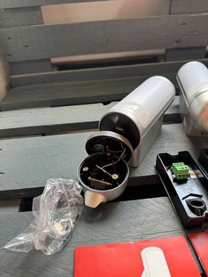

Ich habe eine gebrauchte Bosch Eyes Außenkamera gekauft. Nach dem Anschließen leuchtet die Lampe eine Zeitlang rot, danach geht das Bewegungslicht an. Also keine grün blinkende LED. Habe versucht die Lampe zurückzusetzen und dabei festgestellt, dass der Resetknopf wohl defekt ist, weil man keinen Klick merkt.

Der Resetknopf sitz ja auf einer kleinen Platine, wo nur LED und dieser Taster untergebracht sind. Gibt es sowas als Ersatzteil?

Habe den Taster mittels kleiner Drahtbrücke simuliert. Reset hat funktioniert, jetzt funktioniert auch die Kamera.
Vielleicht kann es ja jemand als Tipp gebrauchen (bin Elektroniker)

Nein, ich habe keinen Taster gehabt, sonder im zerlegten Zustand mit Drahtbrücke die Anschlüsse RST und GND für eine Zeitlang gedrückt, bist die Anzeige auf Rot blinkend wechselte. Ob es den Taster beim Conrad o.ä. gibt, weiß ich nicht. Das Auflöten scheint mir auch nicht so einfach zu sein.

Habe es nicht dokumentiert. Hinten die vier Schrauben lösen und das schwarze Kunststoffteil rausnehmen, dann die zwei Schrauben, die das untere Teil halten. Wenn man das untere teil in der Hand hat, in der Mitte die drei Schrauben lösen, damit hat man das drehbare Kunstoffzwischenstück gelöst. Darunter liegen drei Schrauben, die den Zugang zu der Kamera und zu der besagten Platine freibgeben. Zuerst die Kamera mit Platine abschrauben und vorsichtig zur Seite legen (hängt an Kabeln), danach kann man die Platine mit der LED und Taster lösen.
Wenn man aber keinen Taster hat und nur brücken will, braucht man die Kamera und Platine nicht zu lösen, das kann man dann so mit ruhiger Hand und kleiner Drahtbrücke machen.
Um das Ganze hinzubekommen braucht man sicher Strom an der Lampe. Dafür habe ich das Wandteil genommen und mit einem Kabel an die Steckdose angeschlossen.

Hallo. Habe versucht Gaby und Rst zu überbrücken (Steck pin). Leider bleibt dann das rote Licht dauerhaft aktiv. Habe ich die Brücke falsch gesetzt?
 Update : hat sich geklärt . War zu ungeduldig bis der nächste Schritt kommt. Reset hat geklappt.
