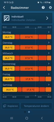

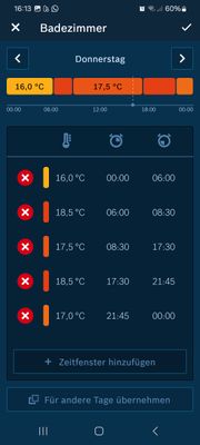

@Julian92 kannst Du Deinen Zeitplan hier bitte mal teilen?
Klar, wie kann man hier ein Foto hochladen, finde es leider nicht
  So habs
