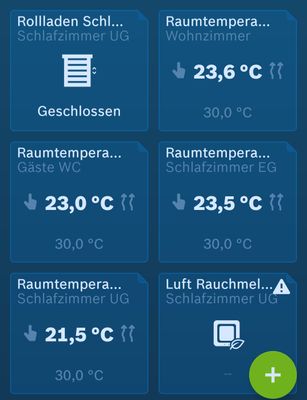

habe 4 Raumthermostate 1 und alle bleiben immer zwischen ca 21.-23 grad egal was ich einstelle
habe bereits den Controller zurückgesetzt und alle thermostate zurückgesetzt und neu eingebunden

Die Werte die du einstellst werden übernommen. Das ist die kleine Zahl unter der großen.
Die große Zahl ist die IST Temperatur die gemessen wird.
Ich nehme mal an du hast eine Fußbodenheizung?
Die sind sehr träge. Unser Haus mit Fußbodenheizung benötigt mehrere Tage bis die Temperatur merkbar absinkt. Wenn die Sonne durch Fenster scheint, werden die Räume im Moment eher wärmer als kälter.

da ist auch 2 Grad kälter nach der Ist Temperatur.habe auch die Rollos seit 2 Tagen unten im Keller also kann es auch nicht an der Sonne liegen.
Wenn ich auf 8 Grad stelle muss es wenigstens im Keller deutlich Kühler werden aber es bleibt immer um die 21 Grad.
Habe die Temperaturen eben auf 30 Grad hochgestellt aber laut gemessene Temperatur liegt es wieder bei um die 23

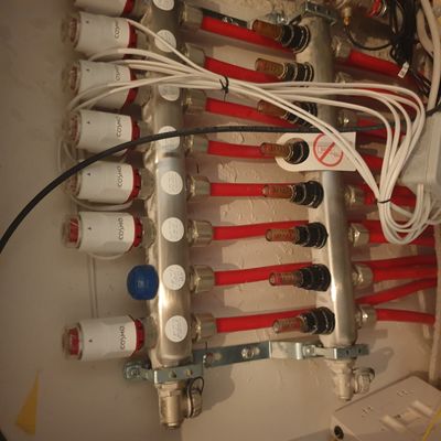

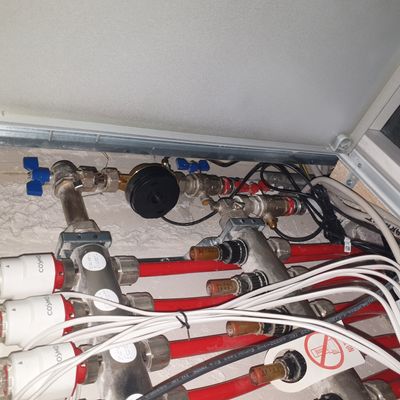

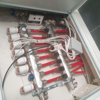

Auf deinem Bild sind alle Stellmotoren geöffnet. Was zu den 30C° eingestellt passt.
Du kannst an dem kleinen roten Ring im Röhrchen sehen das Wasser durch die Leitung fließt. Wenn es unten ist, fließt kein Wasser. Auch die Roten Kappen obendrauf sollten einfahren wenn sie zu sind.
Wenn du alle Thermostate aus 10C° stellst sollten alle zu fahren.
Das kannst du ja mal prüfen.
Wenn das der Fall ist, funktioniert das Thermostat und der Fehler ist woanders.

So habe jetzt alle Räume auf 10 gestellt und es gehen im Keller alle roten Kappen runter aber der Ring bleibt oben
im EG bleiben 2 Kappen oben obwohl die kreisläufe auf 10 Grad sind dafür geht dann der rote Ring bei den 2 runter.
heißt dass beide stellmotoren sind defekt? Kann ja einen anderen der funktioniert tauschen um es zu testen oder?
aber warum funktionieren dann die anderen kreisläufe nicht richtig können 2 defekte stellmotoren alles lahmlegen?

Ich habe grade auf dem einen Bild gesehen deine skala auf den Röhrchen ist anders rum. Also oben ist 0 = kein Durchfluss. Dann kommt das bei deinen letzten Bildern hin. Dein erstes Bild von den Stellmotoren passt dann nicht zusammen. Aber das Bild hat bei mir auf dem Smartphone keine gute Qualität um das genau zu sehen.
Meine Stellmotoren haben auch eine On/Off/Auto Stellung. Haben deine das? Vielleicht stehen die einfach falsch?

d.h. die kreisläufe haben kein Durchfluss oder? Bis auf Kreis 1 u 3 da waren die roten Ringe ja kurz unten wo ich die thermostate alle auf 10 gestellt habe.
die roten Kappen sind immer noch nicht eingefahrenen also ist dass ventil die ganze Zeit auf in Kreis 1 und 3?

Defekte sind nie auszuschließen.
Aber die Bosch Thermostate sollten dann ja i.O. sein. Einfach maö Stellmotoren durch tauschen untereinander. Wenn du jemanden hast der sich mit Stellmotoren auskennt, wäre das natürlich der einfachste Weg. Der könnte da mal rüber schauen. Und Kabel kontrollieren ist auch immer gut. Deine haben einen Steckkontakt. Vielleicht sind die raus gerutscht.
