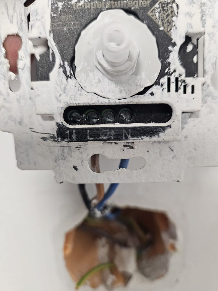

Ich habe mir 6 Thermostate gekauft und angeschlossen aber der Fußboden bleibt kalt.
Vorher waren manuelle Thermostate von Busch Jäger verbaut und die haben funktioniert. Ich habe die Verkabelung 1:1 übernommen wie es war.
Schwarz L, Braun N Eingang und Blau N Ausgang
Ich habe in der Anleitung gelesen, dass es wohl auch Brücken gibt um N und COM zu überbrücken aber diese Brücken waren bei mir nicht in der Verpackung. Brauche ich die überhaupt in meinem Fall? Kann es daran liegen, dass das Thermostat nicht funktioniert?
In dem Foto ist doch schwarz ganz links auf 1, braun auf L und blau auf N. Das macht auch Sinn, weil blau sollte immer der Neutralleiter sein.
Am Bosch Thermostat dann entsprechend: braun L, blau N, schwarz NO. Und eine Brücke von L auf COM.
