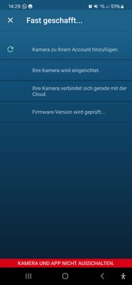

Der QR Code wird erfolgreich gescannt, dann aber bei dem ersten Punkt das die Camera zum Account hinzugefügt wird,  hängt das lade Zeichen, es passiert nichts.
Dann bricht alles ab un die camera blinkt rot/blau.

Hab ich eben mal ausprobiert. Nach wie vor tut sich nichts, finde es auch merkwürdig das in der App dieses ladesymbol sich nicht bewegt. Kann man hier irgendwie Bilder einfügen ?

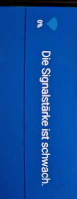

Ja hab ich schon mehrere male versucht. Mir wird auch angezeigt 0% WLAN Verbindung, was aber nicht sein kann
@Nexusextrem93 hat die kleine LED nach dem Reset grün geleuchtet? Hast Du den Reset kurz nach dem Einschalten probiert? Bei der Eyes I ging der Reset nur in den ersten Minuten nach dem Anschließen an den Strom.
Wo werden Dir die 0% für WLAN angezeigt? Kannst Du bitte mal die WLAN Eigenschaften der Kamera aus dem Router teilen?

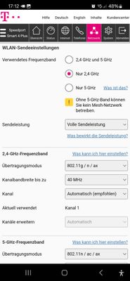

@Nexusextrem93 Welche Übertragungsmodi werden Dir im 2,4 GHz Band noch angeboten.

Also wenn ich das richtig gefunden habe dann 20 mhz

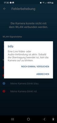

 Es blinkt blau, da wird das angezeigt, keine Ahnung was das bedeuten soll....
Danach blinkt es dann rot/blau
@Nexusextrem93 neben 802.11 g/n/ax ist doch auch noch ein Pfeil zum ausklappen, was kommt da?
Hast Du die App Version 2.6.0 installiert? Bitte die App noch mal komplett beenden und neu starten.
Rot/Blau blinken heißt, dass das initiale Update nicht erfolgt ist. Die Kamera benötigt mindestens WPA2, besser WPA3 mit PFM (802.11w).

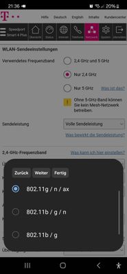

Was meinst du mit beenden, stop erzwingen ? Oder deinstallieren?

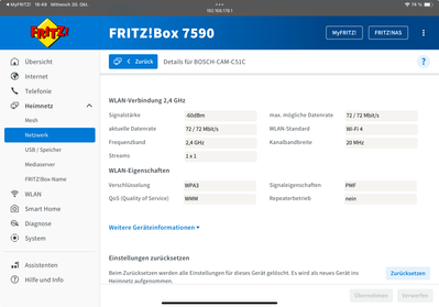

@Nexusextrem93 Probier bitte mal die Einstellung b/g/n. Kannst auch bitte erstmal in die Übersicht gehen? Werden dort die verbundenen Geräte angezeigt, oder im Status? Dann bitte dort die Werte der Kamera anzuzeigen lassen (siehe mein Beispiel aus de Fritz!Box).

Ups habe ausversehen auf lösung gedrückt..
Ich kann leider nicht die Einstellung speichern mit b,g und n
Die Kamera wird nicht aufgelistet
@Nexusextrem93 Du hast doch noch eine weitere Kamera, was wird für die angezeigt?

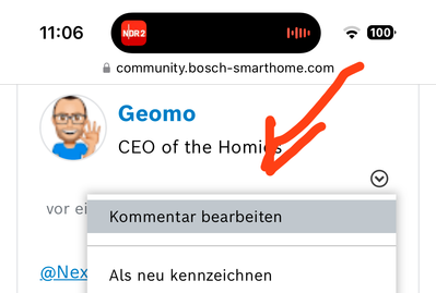

Schau mal, ob Du die Lösung widerrufen kannst, wenn Du auf Kommentar bearbeiten gehst.

Signal Qualität 97%
Verwendete Standards:open; 11B 20 MHz WPA2

Also ich habe eben ein Beitrag gelesen wo du kommentiert hattest das man es über Hotspot probieren sollte, ich habe es ausprobiert und habe dann in meiner Hotspot Liste einen Namen gesehen der auch bei mir im Router drin steht, und das ist wohl die camera, die hat dort 54% Signal Qualität, dann nochmal probiert die camera hinzufügen und dann kam einmal ein großer Ausschlag und direkt wieder auf 0% runter (siehe bild )
@Nexusextrem93 Eine stabile WLAN-Verbindung ist natürlich Voraussetzung für den Betrieb der Kamera. Kannst Du bitte mal direkt neben der Kamera das WLAN messen, z.B. mit der App Speedtest, o.ä.?
