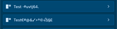

@Johannwer am Ende des Raumnamens dürfen keine Leer- oder Sonderzeichen sein.

Ob Sonderzeichen oder Leerzeichen spielt keine Rolle. Funktioniert beides.
 (der obere Name ist bis zur maximalen Zeichenanzahl mit Leerzeichen aufgefüllt.)

Ein Raumname mit einem Buchstaben wird wahrscheinlich auch nicht funktionieren.
Rest auf Werkseinstellung. Neustart bringt auch nichts
Auch das funktioniert.
Lediglich leere Namen oder nur Leerzeichen werden nicht unterstützt.
Ansonsten ist alles egal bei den Namen.
