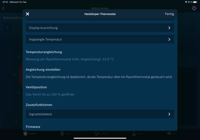

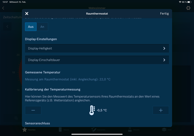

Habe schon Bilder gemacht. Die ganze Regelung schwingt sich auf.
1 Grad Temperaturschwankung weil der Heizkörper entweder glühend heiß oder eiskalt wird.
Meldung vom Kundenservice bis jetzt keine.

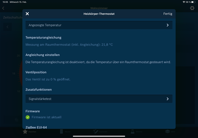

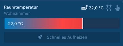

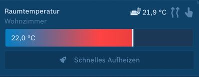

Die Solltemperatur ist immer:
Jetzt aktuell:
Heizung ist jetzt kühl. Siehe Oben rechts.
Jetzt ist das Ventil voll geschlossen. Die Heizung wird kalt.

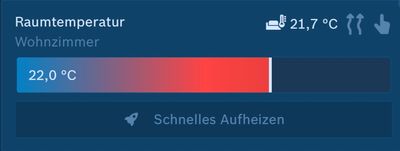

Jetzt wird die Temperatur bis 21,7 Grad fallen bevor das Thermostat sich beginnen wird zu öffnen.
Die Temperatur wird weiter bis 21,5 Grad fallen und das Thermostat wird bis 100 % öffnen.

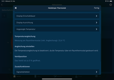

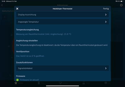

13:57Uhr. Heizung eiskalt. Messung 22 Grad. Ventil 0%.
14:55 Uhr.

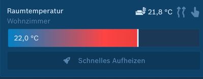

21,9 Grad und Ventil auf 0%.
Jetzt: 21,8 Grad. Ventil 0%

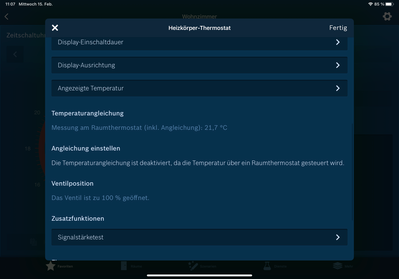

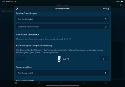

Jetzt ist es 21,7 Grad. Unerwartet öffnet das Thermostat jetzt das Ventil schnell auf 71%.
Aber wie zu erwarten natürlich viel zu spät. Allerdings scheint jetzt die Sonne aufs Fenster. Der Raum wird sich also schneller erhitzen. Dafür kann die Regelung jetzt nichts.

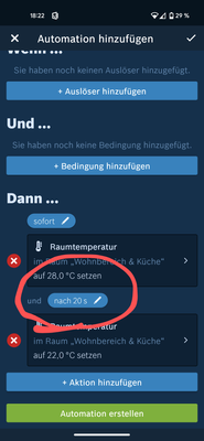

Habe jetzt, weil sich niemand mehr vom Kundenservice meldet folgendes gemacht:
Ich habe zwei Szenarien erstellt:
Wenn die Temperatur unter den Sollwert von 22 Grad fällt, dann stellt sich die Sollwerttemperatur sofort für 20 Sekunden auf 28 Grad. Danach wieder auf 22 Grad. Das hat zur Folge das sich das Ventil auf 55% öffnet. Damit kühlt es nicht erneut bis 21,6 Grad ab. Und das Ventil muss nicht bis 100% geöffnet werden.
Zweites Szenario:
Wenn die Temperatur über den Sollwert von 22 Grad steigt stellt sich die Sollwerttemperatur sofort für 15 Minuten auf 21,5. Das hat zur Folge das sich das Ventil nicht zu langsam schließt und die Temperatur nicht mehr bis 22,5 steigt.
Das alles ist natürlich keine Dauerlösung, aber die Temperatur schwankt nicht mehr. Die Abweichung vom Sollwert beträgt nach oben wie nach unten nur noch 0,2 Grad.
Danke nochmals an den Kundendienst der nur eine vorgefertigte Mail geschrieben hat und bisher keine wirkliche Hilfe angeboten hat. Ich werde weiter beobachten und berichten.
Werde das auch mal ausprobieren, insb. im Schlafzimmer. Da taugt der Algorithmus nämlich überhaupt nichts. Was ich aber noch nicht gefunden habe ist, wie man die Heizperiode auf 20s beschränkt. Wie macht man das?
Oben in dem Workaround wird irrtümlich vom Szenario gesprochen. Gemeint sind Automationen, dort geht das durch editieren des Reaktionszeitpunktes (Standard = sofort)
