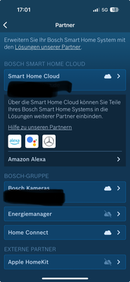

@ravius22 Von was für einer Lichtleiste sprichst Du? So was gibt es von BSH nicht. Meinst Du die rechte LED als 3.? Das ist nicht die Netzwerk-LED, sondern die Cloud LED. Die Netzwerk LED ist in der Mitte.
Die Cloud-LED sollte konstant leuchten, kannst Du bitte kontrollieren, ob Du unter Mehr, Partner in der Smart Home Cloud angemeldet bist.
Die Smart Home Cloud ist optional. Die LED leuchtet auch, wenn nur der Fernzugriff aktiviert wurde. Der ebenfalls optional ist. Nichts davon ist für die lokale Nutzung des Systems erforderlich.

Die Lichtleiste ist von Ledvance die konnte man über Zigbee einbinden. Die LED die nicht leuchtet ist die Äußerste mit dem "Erde Symbol" daneben, bei der Cloud bin ich nicht angemeldet, war ich aber auch noch nie weil ich es nie genutzt habe. Habe eben nochmal etwas probiert mit Zurücksetzen und jetzt findet es den Zwischenstecker auch nicht mehr. Weiß wirklich nicht was ich noch versuchen könnte. Kann es sein, dass man beim Router irgendwelche Ports oder so freigeben muss? Das wäre das einzige was mir noch einfallen würde.
