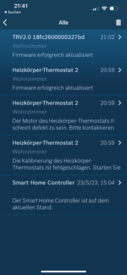

Die Bosch Smart Home App meldet für einen Heizkörper Thermostat II einen Motordefekt. Das Gerät möchte ich zur Reparatur oder Rückgabe einsenden, da dieses Gerät noch unter Garantie läuft.

Ich habe heute das aktuellste Update für den Smart Home Controller und anschließend das Update für die Thermostate installiert. Und nun wird bei einem der Thermostate in der App angezeigt, dass der Motor defekt sei..

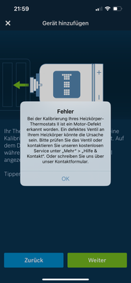

Habe nun das komplette Thermostat abgebaut und wieder aufgesetzt, das Ventil geht leichtgängig. Also lässt sich leicht reindrücken und kommt wieder raus.
Die neue Kalibrierung des Thermostats ist fehlgeschlagen…

Hallo @all, sofern der Fehler E04 nach Aktualisierung der Firmware für das Heizkörper-Thermostat II angezeigt wird, bitte vor Kontaktaufnahme mit unserem Service-Team wie folgt vorgehen:
1. Heizkörper-Thermostat abmontieren und Batterie entfernen. Mode-Taste ("O") ein paar mal betätigen.
2. Batterie(n) erneut einlegen. Nach Start des Thermostates II sollte die Kalibrierung beginnen. Ist dies nicht der Fall, bitte hierzu die Mode-Taste betätigen.
3. Zeigt das Display weiterhin den Fehler E04 an und reagiert das Gerät nicht auf Tastendruck -> Kontaktaufnahme mit unserem Service-Team (telefonisch, schriftlich):
Service: Dienstleistungen, Hilfe, Infos | Bosch Smart Home (bosch-smarthome.com)
4. Führt das Heizkörper-Thermostat II eine erneute Kalibrierung aus, bitte mal rückseitig prüfen, ob der Bolzen ausfährt. Sind zwar nur wenige Millimeter, aber dennoch mit bloßem Auge erkennbar. Ist dies der Fall, Batterie wieder entfernen, Thermostat erneut montieren und auf festen Sitz achten. Batterie einlegen und die Kalibrierung abwarten. Auch in diesem Fall: startet die Kalibrierung nicht von allein, muss erneut die Mode-Taste betätigt werden.
5. Sollte der Fehler E04 wider Erwarten im Display erscheinen, bitte wie unter Punkt 3 geschrieben fortfahren.
Gebt uns in jedem Fall eine kurze Rückmeldung, besonders wenn der Workaround greift.
Ich danke euch vielmals!
