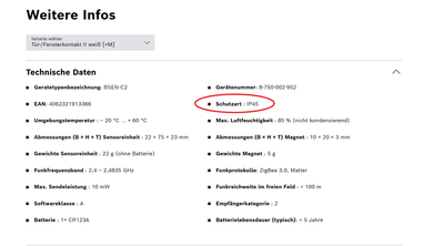

@SuKu @Henri Der TFK ist für den Einsatz im Innenraum vorgesehen. Gerade am Hoftor müsste er in ein entsprechend dichtes Gehäuse.
Der Tür-/Fensterkontakt II hat IP45 und ist bis -20°C ausgelegt. Warum also nicht draußen?
SuKu
Head of the Homies
Genau dieses Bild wollte ich Posten. Danke dass du vor mir gepostet hast.
