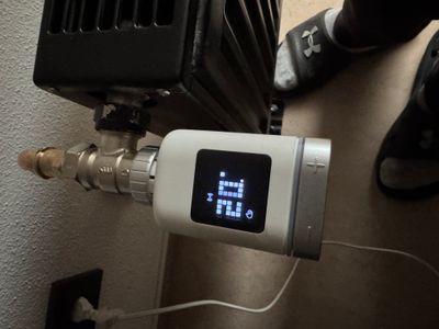

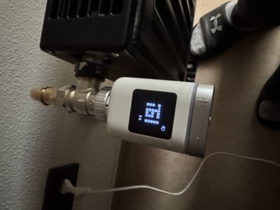

ich habe heute 7 neue Thermostate montiert und bei zwei Stück wird der Bildschirm nicht korrekt angezeigt. Auf der rechte Seite bleiben einige Pixel schwarz und werden nicht beleuchtet. Wie kann ich das Problem lösen?
Vielen Dank!
Wenn du das Bild in der Einstellungen drehst, beliebt der Fehler auf der selben Seite?
Wenn ja, am besten gleich reklamieren wenn sie noch neu sind.
Vielen Dank für die Rückfrage. Ja der Fehler bleibt auf der rechten Seite auch bei gedrehtem Bildschirm. Wie kann ich eine Reklamation anstoßen?

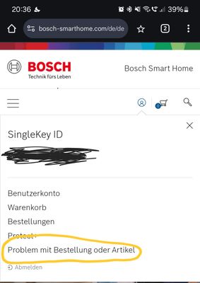

Hast du es über den Bosch Smart home Shop bestellt? Dann hier
