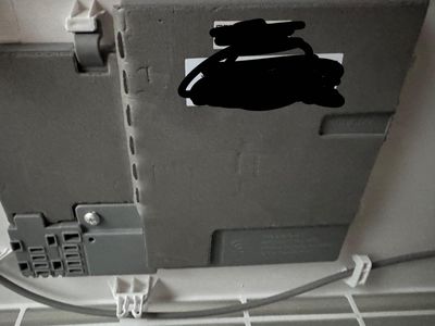

Die Klappe wurde komplett getauscht. Das Problem liegt am Dongel der hinter der grauen Abdeckung verbaut ist. Hatte meinen Monteur angerufen und er hatte noch einen Klappe 😉
@Mike007 könntest Du dazu bitte mal ein Bild senden.
Mike007
Würde ich gerne, aber ich bekomme eine Fehlermeldung, dass ich kein Bild Hochladen darf.
Hintermdeckel befindet sich ein grauer Kasten mit einem Kabel.
