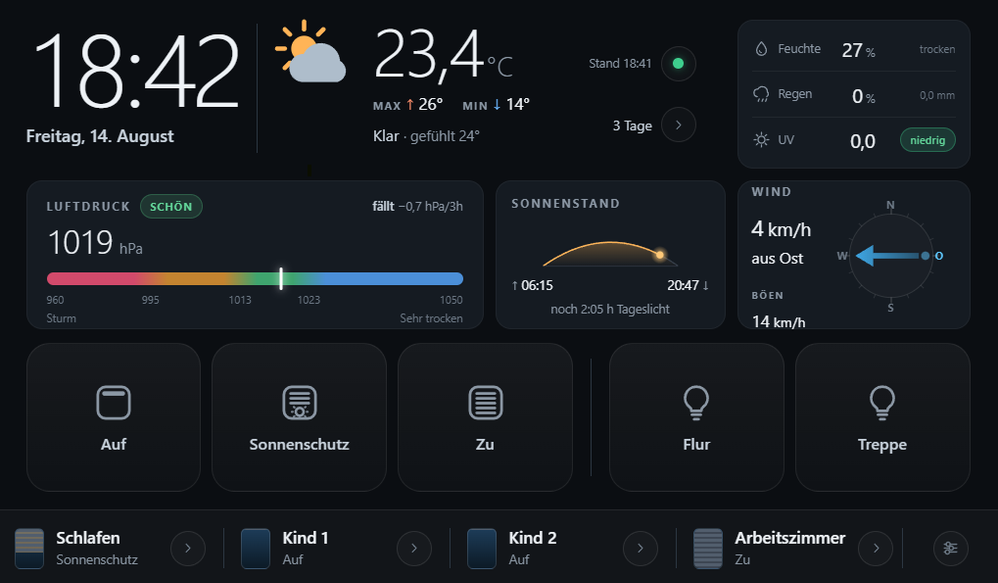

Plan machen, welche Geräte sollen über den Bus geschaltet/gesteuert werden, wer sind die Akteure, was sollen die Displays anzeigen. Danach ist es dann nur noch Entwicklung / Programmierung. Der Bus entstand dann Stück für Stück. Mittlerweile befindet sich auf dem Bus die Wetterstation (Eigene Entwicklung), eine Alexa-Bridge (Gestellte Timer, Wecker, Erinnerungen und neue vorhandene Nachrichten werden angezeigt - eigene Entwicklung) und sogar ein eigener Knoten der Wettervorhersage für 3 Tage vom DWD aufbereitet und für die Displays auf den CAN-Bus legt (auch eine eigene Entwicklung. Wenn man sich dann die Kosten anschaut stellt sich das ungefähr so da: Die Displays (Riverdi mit STM32 Prozessor) je rund 200€ und jeder Knoten eine ungefähr 25€ (Die Basis ist ein STM32G431 der hat CAN schon mit drin und ein paar Kleinteile)
Display Flur obenDisplay Flur oben
  So sieht das Display im Designer von STM für den Flur oben zum Beispiel aus. Und hier wird vielleicht klar, dass das Display nur so intelligent ist wie es sein muss um alle Funktionen zu erfüllen. Fällt es aus, so what .... alles andere läuft weiter, weil jeder Knoten weiß was er machen soll. Reine Software.
Hier kann ich mich komplett austoben und all das umsetzen, was mir in den Kopf kommt.
