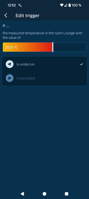

wenn ich die folgenden Einstellungen mache
WENN Die Temperatur von x unterschritten wird
oder
UND Temperatur niedriger ist als x
und nochmal ins Einstellung gehe und nichts ändere, ändern sich beide Einstellungen in 'überschritten wird' bzw. 'höher ist als x'. Diese Einstellungen bleiben so, egal wie oft sie kontolliert werden.
Der Bug ist bei mir unter Android 15 (in englisch und deutsch probiert) aufgefallen.  Unter iOS 15.8.3 bleibt die Einstellung richtig.
Gruß
Alan
Die folgenden Screenshots zeigen erst die WENN, dann die UND Änderungen:
Screenshot_20250404-125230.png    Screenshot_20250404-125251.pngScreenshot_20250404-125303.pngScreenshot_20250404-125322.pngScreenshot_20250404-125336.png

vielen Dank für das Melden des Problems. Ich habe es nochmal aufgenommen und wir versuchen es für das nächste Release einzuplanen.
PS: die Luftfeuchtigkeit ebenfalls.
Gruß SebastianGS
Ist mindestens teilweise (länger) bekannt und seitens Bosch bestätigt. Aber dem Antwortverlauf nach scheinbar ohne Priorität.
Die Erweiterung des Bugs in den Auslöser WENN kann ich bestätigen!
Betrifft scheinbar "nur" die Raumtemperatur. Wenn ich es mit dem Messwert des externen Sensors am Raumthermostat II mache, tritt der Fehler nicht auf.
