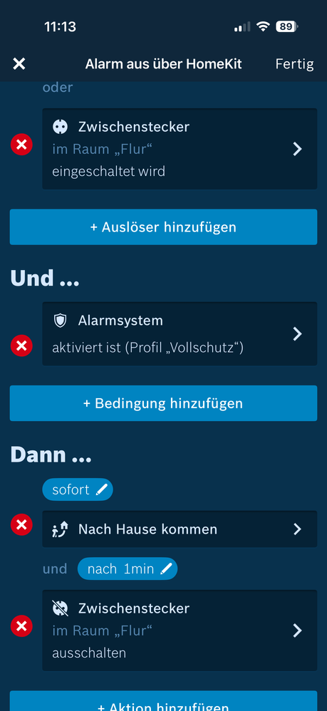

@tommysg bei uns läuft das Yale L2 absolut zuverlässig. Wie mehrfach geschrieben, benutzen wir allerdings nicht Auto-unlockvon Yale, sondern das Geo-Fencing von Apple Home. Das funktioniert 100 % einwandfrei.
Apple Home öffnet das L2 und aktiviert einen Zwischenstecker als Übergabeelement an diese Automation:
