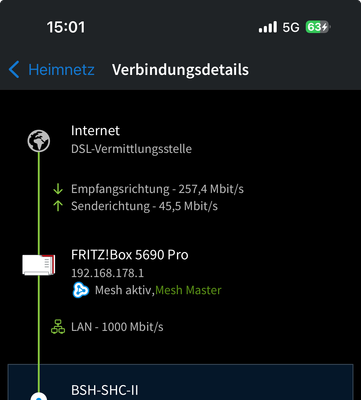

@FrankDenk leuchtet die mittlere, Netz LED grün? Siehst du im Router SHC und ist er mit dem Internet verbunden?
FrankDenk
Hi, ich habe shc40e3b1 im Router sichtbar, der Router ist auch im Netz. Ich schreibe gerade über Wlan
