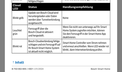

Nur die Cloud-LED blinkt rot, die anderen beiden sind grün

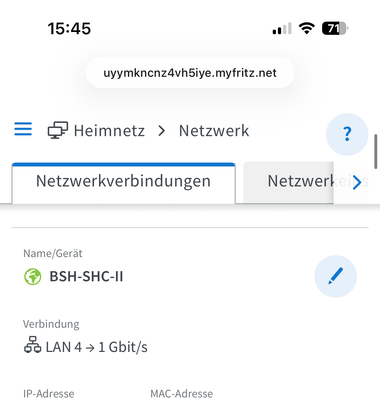

Dass der SHC eine IP hat, heißt nicht unbedingt, dass er auch mit dem Internet verbunden ist.
Es sollte irgendwo ersichtlich sein, ob er wirklich mit dem Internet verbunden ist, siehe hier zum Beispiel Netzwerkübersicht aus der FRITZ!Box (grüne Weltkugel):
Hast du den Controller schon mal sauber neu gestartet, also für 10 Minuten von Power & LAN getrennt, siehe auch Anleitung)?

@FrankDenk hast du irgendwelche Sperren oder Filter in der FRITZ!Box aktiv, die wir auf den SHC anwendet werden sein könnten?
Siehst du in den Netzwerkeinstellungen die grüne Weltkugel vor dem SHC?
Kannst du bitte die Netzwerkeinstellungen aus dem Router für den SHC hier teilen?

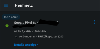

Geomo hat's zwar auch schon an verschiedenen Stellen probiert, aber hier nochmals ein Hilfe-Tipp:
  • Lade dir die My Fritz App herunter.
  • Und dann schaue, ob sowohl das gewünschte Handy, als auch der Bosch Controller bei den Heimnetzgeräten aufgelistet sind.
  • Und zusätzlich ob "verbunden mit ..." dort steht.
@FrankDenk Auch ohne Cloud-Zugriff solltest du den Controller im Heimnetzwerk problemlos mit der App erreichen können. Die Cloud ist nur für den Zugriff über mobile Daten erforderlich, und Updates etc.
Dazu müssen sich sowohl Controller, als auch Smart-Gerät im selben Netzwerk befinden.
