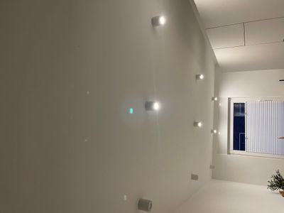

Ich habe einen Serienschalter von Gira mit zwei Wippen für zwei Lampen.
(1. Wippe 3x Aufbauspot und 2. Wippe 6x Aufbauspot)
