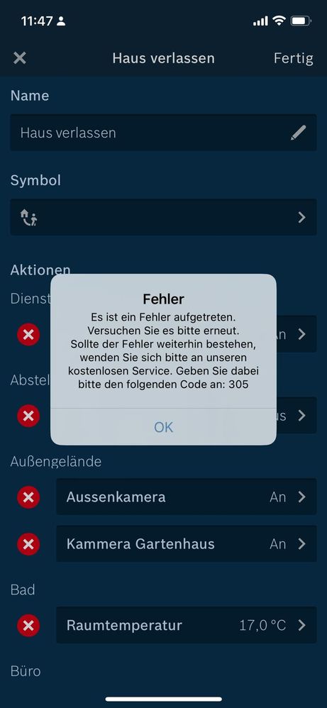

Ich frage für einen Freund:
...ich wollte die Zwischenstecker in die Szenarien einbinden und da kommt immer Fehler 305....
Die Suche nach diesem Fehler war erfolglos. Wer hat einen Tipp? Danke!WhatsApp Image 2024-06-22 at 11.51.34.jpeg
Das liegt an der Kamera-Aktion. Wenn die Kamera nicht erreichbar ist, kann das Szenario nicht gespeichert werden.
Ich meine mich zu erinnern, dass man Szenarien und Automationen nicht speichern kann, wenn eine dort eingebundene Kamera gerade offline ist. Ob es genau diese Fehlermeldung war weiß ich nicht mehr, aber wäre ein Ansatz.
Korrekt, außer, dass es das Problem bei Automationen nicht gibt.
Danke, das war es. Nach dem letzten Update mussten die Kameras wieder in die Cloud gebracht werden.......
Im ersten Schritt schien das die Ursache zu sein. Nachdem die Cameras aber wieder erreichbar sind, kommt der Fehler 305 dennoch, wenn ich die Cameras wieder ins Szenario einzubinden versuche. Jetzt beginnt die Sache so ärgerlich zu werden, dass ich mich frage, ob es wirklich ich bin, der da eine Abhilfe schaffen muss. Ich brauche das System nicht zur Unterhaltsamen aus lauter Langeweile. Wenn es nicht läuft, wie ich es mir vorstelle, bin ich raus beim Thema Empfehlung für andere. Es sind zu viele Dinge, die nach zu vielen Jahren einfach noch immer nur nerven. Ich kann doch nicht nach einem Stromausfall mit einer Stunde Nacharbeit bestraft werden.
