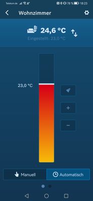

nach ein paar Problemen mit meinen Bosch Smarthome Heizkörper-Thermostaten II bei der Einrichtung, laufen sie jetzt seit ein paar Tagen tadellos nach einem Zeitplan. Allerdings verstehe ich immer noch nicht die Möglichkeit im Raum in der "Bosch Smart H." (siehe Bild) von Manuell auf Automatisch (im Moment meiner Meinung nach Automatisch und ausgerechnet jetzt läuft alles automatisch. Drücke ich auf Automatisch stellt die "Bosch Smart H." jedes mal andere Temperaturen ein. Ich hoffe, jemand kann mir helfen. Danke.
Aktuell, mit ausgewähltem Modus 🕒, arbeitet der Raum mit dem Heizkörper-Thermostat nach hinterlegtem Zeitplan.
Mit dem Schieberegler kannst du dennoch die Temperatur anpassen. Bei der nächsten Änderung nach Zeitplan wird diese "Überschreibung" wieder zurückgesetzt auf den Wert des Zeitplans.
Schaltest du auf Modus ✋ um, wird der Zeitplan nicht mehr beachtet. Sondern nur die eingestellte Temperatur. Diese springt dann auf die im ✋ Modus zuletzt genutzte um.

Als Ergänzung zu STdesign: das UI ist etwas unglücklich. Der im Bild dargestellte Status ist Automatisch. Ein Klick auf den Schalter (Automatisch) aktiviert den Modus Manuell.
Könnte man etwas anders lösen….

Danke, ja, das meinte ich auch, etwas was mich von Anfang an irritiert hatte.
