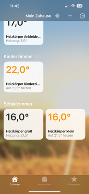

in einem Raum sind zwei Thermostate. Jedoch beim hochdrehen des einen Thermostates macht des andere Thermostat nicht mit. Es sind beide in einem Raum eingestellt, selbst die App sagt es nochmal, dass diese zusammen fungieren. Jedoch reagiert das eine Thermostat nicht, es muss immer manuell hochgedreht werden.
Habe das eine Thermostat schon gelöscht und wieder eingespielt. Problem besteht immer noch.

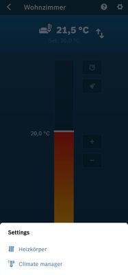

Wenn Du auf die Raumtemperatur-Kachel tippst und dann auf das Zahnrad, werden dann beide Thermostate (sowie der Klima-Manager) angezeigt?

Hi, wenn ich aufs Zahnrad klicke, werden beide angezeigt es handelt sich um das Thermostat mit dem silbernen Regler

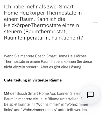

Verschiebe mal beide in einen anderen Raum. Ggf. einen zusätzlichen virtuellen Raum dafür anlegen. Und dann wieder zurück in den eigentlichen Raum. Manchmal wirkt das Wunder.
Allerdings gehen dabei die Zeitpläne verloren.
@Viktor95 Bei mehreren Heizkörper-Thermostat in einem Raum wird ein Raumthermostat Fussbodenheizung (24V/230V) benötigt, um sie zu synchronisieren.
Die Kopplung mehrerer Geräte in einem Raum ohne RT beherrscht nur der Heizkörper-Thermostat II .
Das ist falsch. Zum einen ist das möglich, zum anderen wäre es das batteriebetriebene Raumthermostat .
In meiner vorherigen Wohnung habe ich zwei Heizkörper-Thermostat in einem Raum ohne Raumthermostat synchron genutzt. Klappte wunderbar.

  • sondiert es aus beide erhalten die Änderung aber nur eins arbeitet
