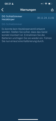

seit dem (Firmware-)Update am 20.11.24 habe ich Probleme mit einigen Thermostaten der 2. Generation…
Bosch Smart Home 25.11.24, 09:08
Wohnzimmer
Es konnte kein Heizkörperventil erkannt werden. Stellen Sie sicher, dass das Gerät korrekt montiert ist. Entnehmen Sie die Batterien und legen Sie sie wieder ein. Führen Sie nun erneut eine Kalibrierung durch.“
Das Problem tritt immer wieder auf. Habe die Thermostate schon abgebaut und neu angebaut, Batterien raus und rein, direkt am Thermostat neu angestartet und kalibriert…
Was kann ich noch tun?! War bisher wirklich zufrieden mit den Teilen aber das geht mir jetzt gewaltig auf den Keks…
Vielleicht habt ihr ja das gleiche Problem und eine Möglichkeit zur Abhilfe?
Danke schon mal im Voraus und viele Grüße
Tom

Hallo, habe exakt das gleiche Problem, bisher Batt. getauscht und 5x kalibriert. Der Fehler "nicht erkannt" tritt nach kurzer Zeit bei 3 Ventilen immer wieder auf.
