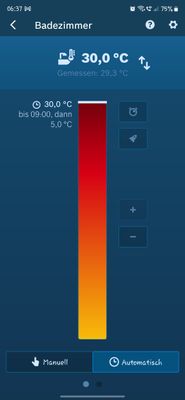

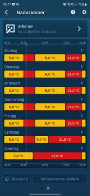

Die automatische Einstellung ist von mir wie folgt programmiert bis 5:45Uhr sollte der heizkörperthermostat sich auf 5 grad ab senken ab 5:45 dann auf 21 grad hoch und von 9 bis 18 Uhr wieder 5 grad und dann bis 22:30 wieder 5 Grad sein. Seid gestern morgen ist die Anzeige dauerhaft auf 30 Grad und das Display geht auch nicht aus. Wenn ich die Temperatur in der App runter fahre fährt dich gleich wieder hoch und direkt an dem heizkörperthermostat kann ich so lange wie ich will runter drehen da ist absolut keine Reaktion kein led aufleuchten kein runter fahren der Temperatur. Neue Batterien mehrmaliger reset und gerät in der App löschen nichts bringt etwas.

 im Display wird nichts angezeigt ausser die 30 Grad bzw 29,2 weil die Anzeige hin und her springt

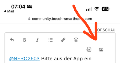

Bilder kannst Du über das Icon einsetzen.
