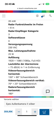

@riddimz In dem technischen Daten stehen nur 230V.
