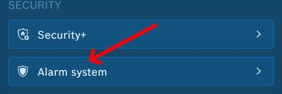

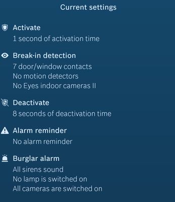

Das musst du unter Einstellungen einstellen. Siehe Bilder:
In Einstellungen kannst du auswählen welche Lampen einschalten muss und welche Kameras einschalten und Aufzeichnen muss.

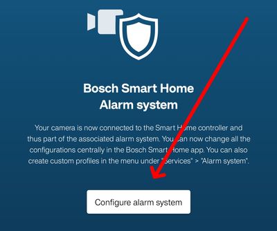

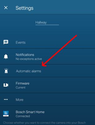

Die Kameras sind in Alarmsystem integriert. Wenn du in den roten App die Kamera auswählst, kannst du in Einstellungen finden:

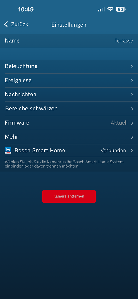

Leider gibt es in der roten Camera App bei mir keine Einstellung für das Alarm System. Ich habe den Eindruck dass die Kameras von Bosch separat behandelt werden und kaum bzw unzureichend ins Alarmsystem eingebunden werden können.

Ja, habe alle Einstellungen durchgeklickt. Unter Eieignisse lässt sich die Bewegungserkennung einstellen mit Bewegungszonen etc. Und unter Nachrichten kann man nur auswählen, wann man eine Benachrichtigung aufs Handy bekommen will (bei Bewegung, Personen, Audio, Störung). Leider nirgendwo eine separate Einstellung zu den Sirenen der Außenkameras. Ich frage mich wirklich wofür dieses überhaupt eingebaut sind, wenn man nirgendwo Einstellungen dazu findet.

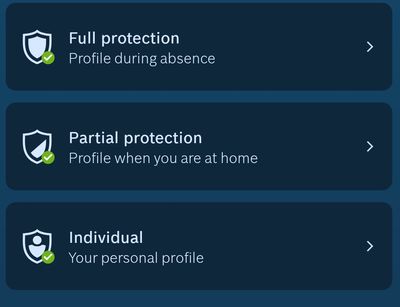

Zur Inspiration noch zwei Lösungen, die ich u.a. zum umschalten des Alarmsystems nutze.
Da nichts außen installiert ist, ist das Problem der Manipulation, von üblichen Themen des Funk- und Datenverkehrs abgesehen, gelöst.
Das Problem weiterer Fehlerquellen in solchen Tool- / Geräteketten bleibt natürlich. Bei mir funktioniert beides allerdings seit Beginn an einwandfrei.
