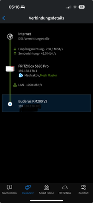

@AbuLaPe Alle Geräte müssen sich im selben Netzwerk befinden.
Sieht Du im Router, ob die WP Verbindung ins Internet hat?
