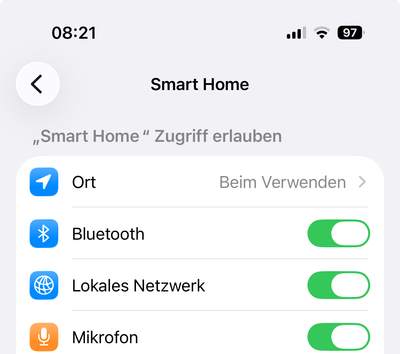

@divb wie leuchten die LED am Controller?
in den Einstellungen der App musst du bitte das Lokale Netzwerk aktivieren.
divb
Hi Geomo, die Leuchten sind alle grün, das lokale Netzwerk ist aktiviert.
