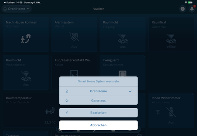

@OJ99 @STdesign gemeinsame Verwaltung in einer App trifft es nicht ganz. Mit Home+ kann man in der BSH App unter bis zu drei System wechseln. Diese im Verbund zu betreiben, ist nicht möglich.
