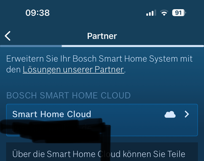

@bruchpilot wenn die Cloud LED nicht grün leuchtet, ist ein Fernzugriff nicht möglich.
Bitte prüfe mal unter Mehr, Partner, ob du mit der Bosch Smart Home Cloud verbunden bist.

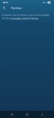

Bei Mehr-> Partner steht gar nichts drin. Und die Softwareversion ist die 10.31.5158-4432
SHC I, Samsung Galaxy S24 Plus, Android 16
Wie, da steht gar nichts drin? Eine leere Seite?
Hast du mal einen Screenshot?

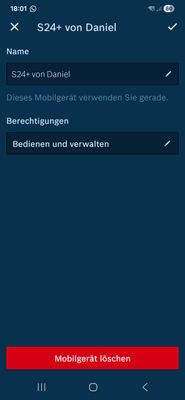

Hast du vollen Zugriff (Verwalten und Bedienen) oder nur eingeschränkte Rechte?
 Ich habe vollen Zugriff.

Das irritiert mich dann doch sez, dass die Seite bei dir leer ist.
Ich würde wahrscheinlich einfach mal die App komplett neu installieren.
Natürlich vorausgesetzt, dass du das Systempasswort kennst.
Ich habe die App neu installiert, aber ohne Erfolg. Die Seite bleibt leer.
