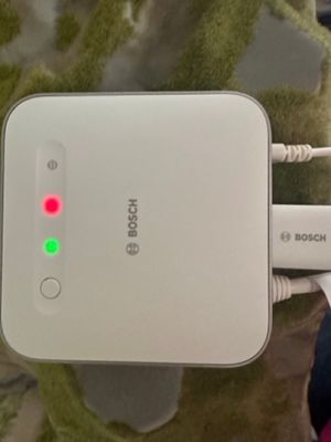

Ich hänge mich mal mit dran -> gleiches Problem seit einigen Wochen -> lief davor problemlos.
SHC2 + Funk Stick verhält sich ähnlich, nur der Zeitraum bis zum Verlust der Verbindung ist länger. Könnte demnach tatsächlich an der DHCP Lease Dauer liegen -> hier im Netzwerk sind 2 Tage konfiguriert. Erst gestern wieder Stecker gezogen.

Hallo @UMH
Bei dir kann ich nur das gleiche sagen. Könntest du das Verhalten bitte einmal reproduzieren, das Gerät danach neu starten und das Systemprotokoll schicken? Schick mir deine MAC-Adresse danach als PN, dann schaue ich mir das an.
Falls dein Setup vom Standard abweicht (also wenn der SHC nicht direkt mit dem Standard-Router verbunden ist), wäre es super hilfreich, wenn du dein Setup auch kurz mit mir teilen könntest. Das würde uns bei der Fehlersuche sehr helfen!
Log schicke ich sobald das Problem wieder auftritt.
Hier schonmal das Setup:
SHC2 -> Switch HP ProCurve 1810G 24 GE -> Fritz!Box 7590
Keine Fehler (RX/TX) auf den genutzten Switch Ports.
DHCP Server (Lease 2 Tage) läuft auf einem SBS 2011. DHCP Server in der Fritz!Box ist deaktiviert.
Lease sind in Reservierungen umgewandelt damit immer die gleiche IP Adresse verwendet wird.
