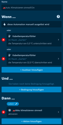

Ich platziere mal noch eine Benachrichtigung dazu. Hier als Einblick meine Automationen, vielleicht genügen die zu erwartenden heißen Temperaturen demnächst bereits zum "testen".
Edit: Ist dann doch nur ein Zustand und eine sehr überschaubare Anzahl Automationen. Aber sollte ja dennoch genügen.

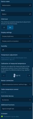

Mir ist in den Einstellungen unserer beiden RT II noch ein Unterschied aufgefallen. Ich nutze folgendes, damit ich den externen Messwert in der App sehe.
Vielleicht eine Erklärung für das unterschiedliche Verhalten.
Das wäre in meinem Fall nicht sinnvoll, da ich mit dem internen Temperaturfühler die Außentemperatur messe und diese auch in der App sehen möchte. Aber ich könnte es testweise umstellen - wenn es mal wieder regnet. 😅
