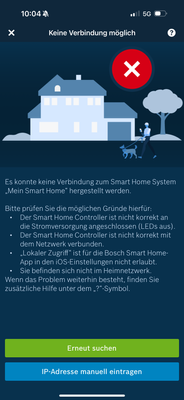

Mein Smart Home Controller II ist fest via Lankabel am Router. Trotzdem muss ich jeden Tag den Controller vom Strom entfernen weil er ein Verbindungsproblem bekommt. Danach funktioniert er wieder ein paar Stunden bis ich erneut die Maske erhalte in der App (siehe Anhang) -  keine Verbindung möglich. Controller ist auf aktuellem Stand - Router auch. Was kann ich tun?

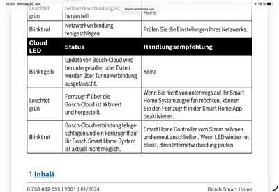

@bashalla Siehst Du im Fehlerfall, ob der Controller im Router sichtbar ist? Wie leuchten die 3 LED im Fehlerfall?

Hallo, ja beim Absturz sehe ich den Controller im Router es blinkt dann nur der ganze linke rot

@bashalla Links ist wenig präzise. Je nach dem, wie der Controller montiert ist, kann das die Power- oder Cloud-LED sein.
Da wo die Weltkugel drauf ist

@bashalla und die Power- und Netz-LED sind grün? Die Bedeutung der LED kannst Du auch einfach in der  Anleitung nachschauen:
Bei Dir sieht es so aus, als wenn Du Netzwerkverbindung hast, aber keine Verbindung zum Internet. Sperrt der neue Router vielleicht irgendetwas?
Der Router sperrt gar nichts alle anderen Geräte funktionieren ja im übrigen auch die Bosch Smart Camera App. Es ist nur der Smart Controller der ständig die Verbindung verliert obwohl er ja am Router steckt. Ich habe keine Einstellungen am Router getroffen alles ist Standard Telekom
