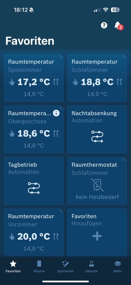

Woran erkennst Du, dass kein Heizbedarf mehr besteht?
Privater Endanwender
iPhone 16 mit iOS 26.4.1
Mörsi
Daran dass die gemessen Temperatur über der eingestellten Solltemperatur liegt und die App auch sagt, dass kein Heizbedarf bestehtIMG_5329.png

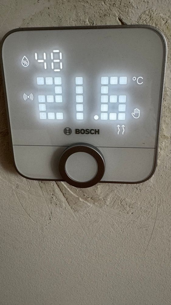

Ist im Display der kleine Punkt neben den geschwungenen Pfeilen aus, wenn kein Heizbedarf ist?
Darauf wollte ich hinaus 😉
Nach meiner Beobachtung heizt das RT II 230  Volt bei mir immer bis 0,5 Grad über der gewünschten Solltemperatur. Erst dann schaltet es ab und der kleine Punkt erlischt.
Mörsi
