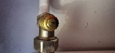

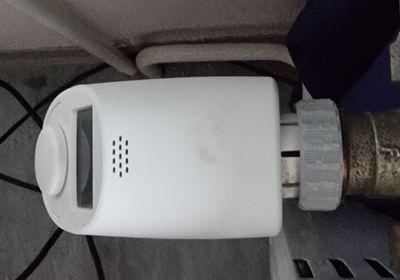

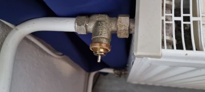

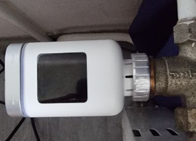

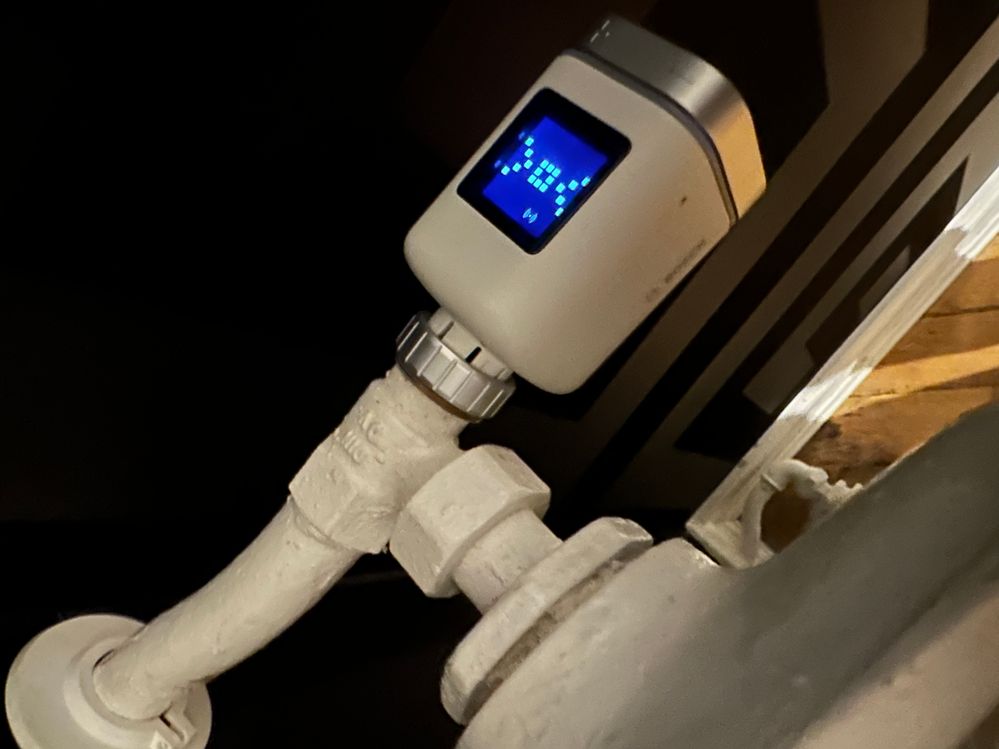

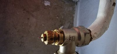

ich habe hier auch immer den Fehler 03. Ich zeige euch einfach mal die Ventile, einmal ohne alles, mit dem neuen und einmal mit dem alten Thermostat.
Erstmal sieht es aus als würde es so passen aber das alte Ventil muss ich immer weiter stehen, bis es keinen Justierungsfehler mehr macht. Das neue Thermostat kann ich aber nur ca. 1,5 Umdrehungen auf das Gewinner drehen.
Sieht aber alles heile aus und ich bin mir nicht sicher ob ich es jetzt mal mit der Rohrzange drauf machen soll, damit ich es weiter drehen kann.

Ich stehe vor dem gleichen Problem. Ich kann den Ring des neuen Thermostats II gerade mal eine halbe Umdrehung auf das Gewinde drehen. Mit dem Metallring der alten Termostate geht das spielend leicht. Ist schon eine Frechheit, dass man 80 Euro für das Bosch Teil zahlt und dann der Ring aus billigem Plastik ist, so dass man keine Rohrzange nutzen kann.4F0F771E-9E0C-4368-AB83-388172E4350C.jpegB496ADF1-38C5-46D4-8DF0-10B4E7B1DF29.jpeg
@LarsR @FBerndtLeider sind Eure Bilder so unscharf, dass man keine Details erkennen kann. Bitte bessere Bilder des Gewindes am Ventil senden.
Bitte das Gewinde am Ventil auf Beschädigungen prüfen.
@FBerndt auf den Bild sieht es so aus, als wenn der Thermostat schief hängt. Bitte beim Anschrauben den Thermostat korrekt ausrichten.

Korrekt ausrichten ging nicht - der Thermostat hängt deswegen runter, weil man ihn nicht fest angeschrauben kann. Ich vermute jetzt, dass das Gewinde falsch ist. Aber als Leihe kann man das auch nicht erkennen. Ich habe Oventrop Thermostate. Wie alt die sind kann ich als neuer Mieter nicht sagen und ob das ein 1,5 oder 1,0 Gewinde ist steht nirgends… etwas doof…
@FBerndt das kann man einfach messen. Mit einem Geodreick oder Gliedermaßstab einfachen Abstand zwischen den Spitzen des Gewindes messen.

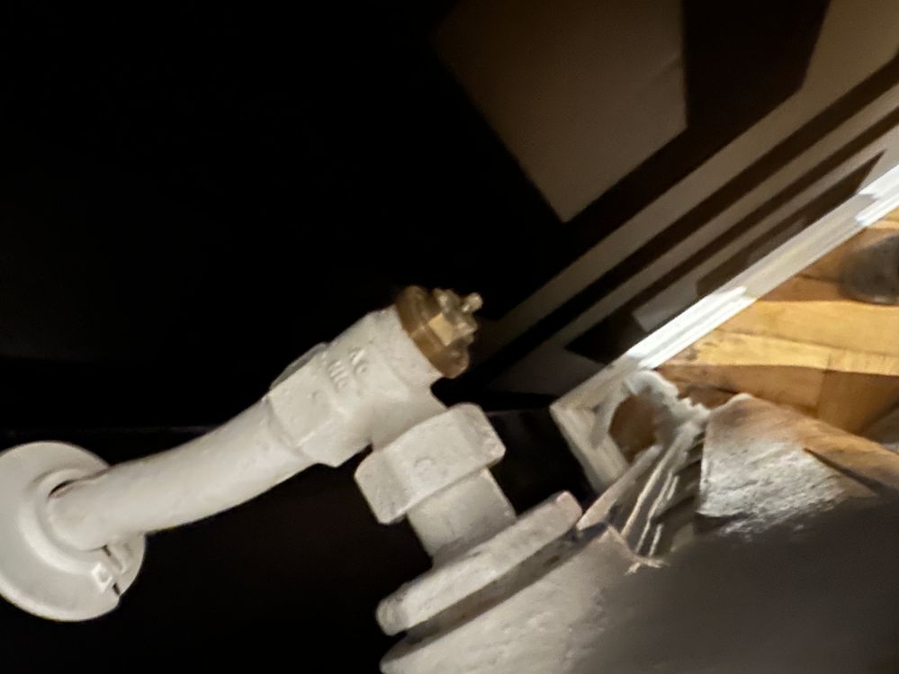

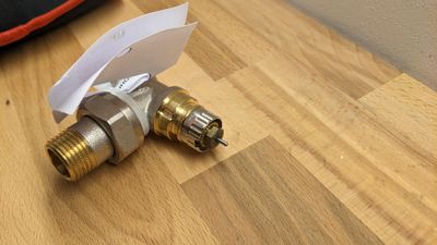

ich verzweifele gerade ein wenig. Hat jemand eine Idee welches Ventil das ist? Seit Freitag haben wir neue Ventile und jetzt brauche ich wohl auch einen Adapter. Mit dem mitgelieferten Adapter von Bosch klappt es jedenfalls nicht mehr.
Was ich mal nebenbei anmerken möchte, ist die Tatsache, dass sich ja einige mit 2 Cent Stücken behelfen um den Weg zum Stift zu verkürzen. Ich muss allerdings sagen, dass sich da eher mal Bosch drum kümmern sollte und man nicht zu solchen Tricks greifen muss. Auch geht mir die Plastikbauweise der Adapter und Verbinder auf den Geist. Relativ billig gemacht und in Verbindung mit der Heizungswärme auch nicht auf Langlebigkeit ausgelegt. Das Plastik trocknet aus und wird brüchig. Warum man hier nicht qualitativ hochwertige Materialien verwendet weiß nur Bosch.

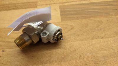

Sicher, dass der beiliegende Adapter nicht passt? Geht manchmal sehr straff drüber, sitzt dann aber doch richtig. Hier am Beispiel eines Danfoss RA-N, dass ich mal gekauft hatte, weil ich die Stopfbuchse brauchte. So viel anders sieht das von den Proportionen gar nicht aus.
Edit: Die Plastikadapter halten bei mir schon viele Jahre. Das ist kein Problem. Klar, gut gemachte Metalladapter wären hochwertiger. Dann wird das Thermostat aber wohl noch teurer. Und wer es unbedingt haben möchte findet im Internet diverse Angebote.
Danke, ja es ist ein Danfoss RA-N. Ich habe mir einen Adapter aus Metall organisiert und siehe da der passt etwas besser und genauer drauf wie die Plastikversion. Gut das mein Nachbar eine Heizungsfirma hat 😀. Danke für die Hilfen hier im Forum.
@Michaellerch68 Wenn Du Freitag neue Ventile gekriegt hast, hast Du nicht nachgefragt, was das für welche sind?Oder hast Du noch eine Verpackung?
Beim Identifizieren des Ventils könnte Dir das helfen.
