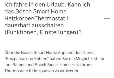

Hi,
ich kann den Heizpause-Modus vom Heizkörper-Thermostat II nur über die App bzw. HomeKit aktivieren.
Am Display des Gerätes selbst kann ich nur zwischen ✋🏻 (manueller Modus) und 🕖 (Zeitplan Modus) wechseln. ️ (Heizpause Modus) steht mir nicht zur Verfügung. Über HomeKit oder die App ist es wählbar und wird dann auf dem Gerät Display auch angezeigt und gemacht.
Man muss dazu sagen, dass die Geräte mit zigbee2mqtt als Bridge/Gateway laufen. Aber das sollte doch keine Rolle spielen, oder?
Grüsse
Jan
Direkt am Thermostat lässt sich die Heizpause nur abschalten, jedoch nicht einschalten.

@burpy  Wenn Du die Solltemperatur auf 5.0° stellst, entspricht das der Heizpause. Die volle Funktionalität hast Du nur zusammen mit dem Bosch Smarthome System. Die Heizpause ist ein Dienst in der App.
