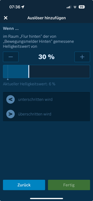

Aktuell ist es bei uns bewölkt, also nicht sehr hell. Kein Licht ist eingeschaltet und bei mir sieht es so aus:
 Das deute ich als normal (ca 30%), daher sind deine Werte schon erstaunlich.

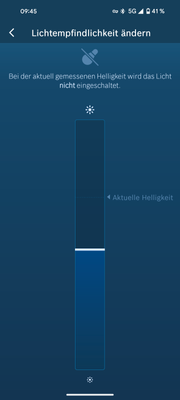

ich arbeite auch mit dem Bewegungsmelder als Steuerung für eine Lampe in Abhängigkeit der Helligkeit. Das Bild aus deinem Post „Lichtempfindlichkeit ändern“ kenne ich aber nicht, wann kommt diese das?
Gruss

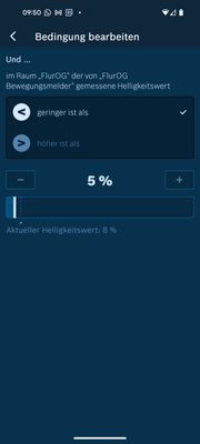

@fanfoto das ist eine Bedingung aus einer Auomation.
Meinst du das bild hier ?
Das findest du im Dienst Bewegungslicht.

Aktueller Messwert 6 %.
