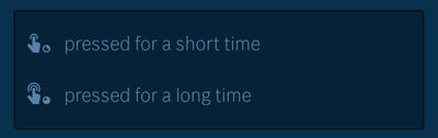

Auch Schalter lassen sich entkoppeln. Die Einstellung "zusätzliche Tastenbelegung" gibt es für Schalter zwar nicht, man kann sie aber in Automationen als Auslöser verwenden. Dann nicht als kurzer oder langer Tastendruck, sondern "wird umgeschaltet / eingeschaltet / ausgeschaltet".
Taster:
Schalter:
Übrigens ist das Entkoppeln keine Voraussetzung für die Nutzung von "zusätzlichen Tastenbelegungen" oder der Verwendung der Eingänge als Auslöser in Automationen. Man kann diese Funktionen auch zusätzlich zu dem "gekoppelten" Standardverhalten nutzen, muss dann aber darauf achten, dass keine Konflikte der parallel laufenden Funktionen entstehen.
