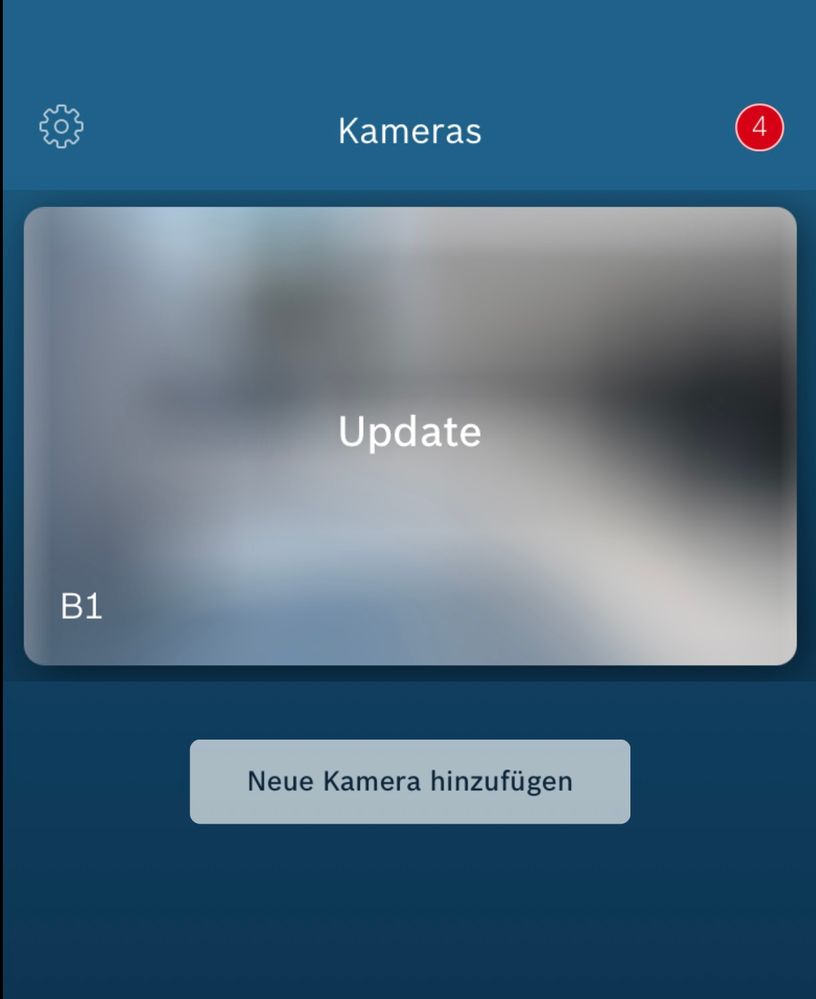

ich habe eine neue Innenkamera Eyes II und sie mit Hilfe der App versucht zu installieren. Die Installationsschritte funktionieren soweit. Am Ende kommt der Hinweis, dass die Kamera ein Firmwareupdate benötigt und nun installieren wird.
Das Update dauert ewig. Am Ende blinken die LEDs grün und nichts weiter passiert.

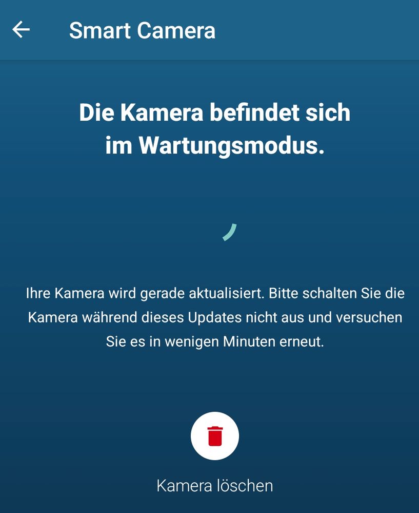

In der App wir angezeigt, dass sich die Innenkamera im Update-Modus befindet. Die Statusmeldungen zeigen ein Ein-und Ausschalten, aber ich kann auf nichts weiter zugreifen.

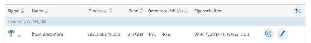

Die FRITZ!Box zeigt eine vergeben IP Adresse an und und wechselnde Datenraten im Up-/Download (ca 40..70 MBits).

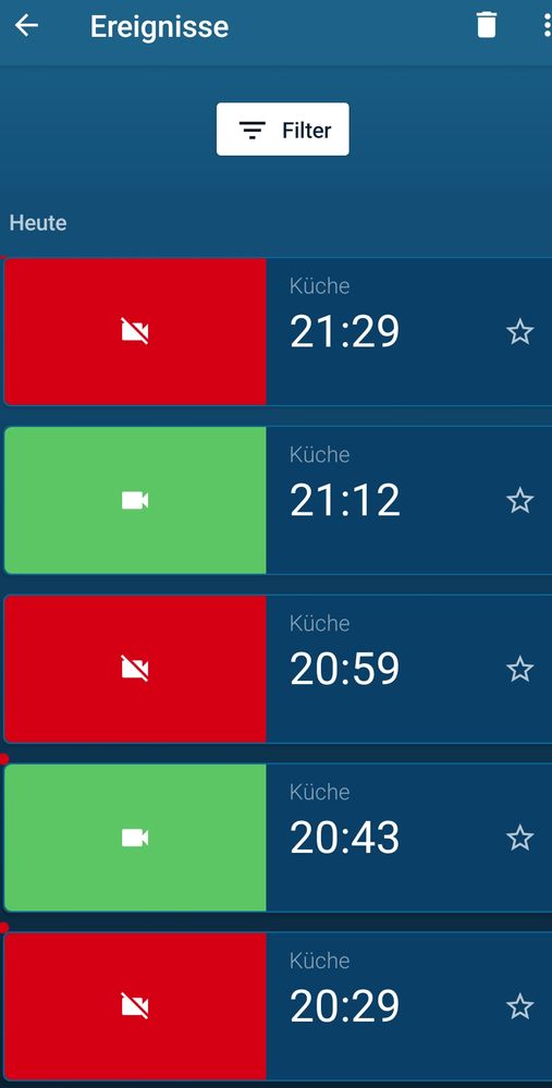

Habe die Kamera vom Verkäufer austauschen lassen und nun ein neues Gerät. Wieder das selbe ... inzwischen fast 4h Restart der Kamera (30.5. 18-22Uhr) beim Firmware-Update. Interessanterweise immer nach ca 15min. Kamera ist mit dem Netzwerk verbunden und wird in der App als im Wartungsmodus angezeigt.
Klingt für mich als wäre das Update nicht erreichbar? Oder die Kamera in einem Endlos-Boot. Mit der Erfahrung mit dem ersten Austauschgerät, hab ich nun Angst die Kamera vom Strom zu nehmen.2025-05-30 21.46.15.jpg2025-05-30 21.46.54.jpg

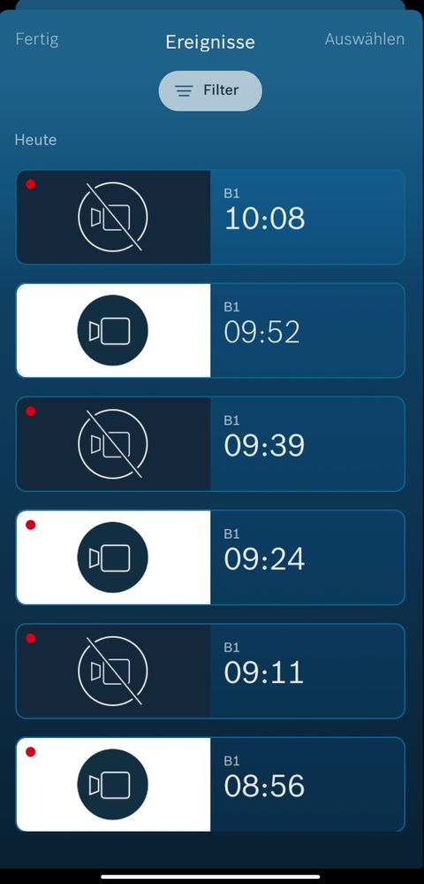

Applaus. Mir erging es genau so. Eine Brandneue Kamera. Die Installation funktioniert ja. Doch dann wird das Firmware Update automatisch installiert. Endlosschleife beim Installieren. Grün, neu gebootet, Blau dann Grün und neu gebootet. Plötzlich ist sie dann aus. Inklusive Meldung in der App das keine Verbindung mehr besteht. Also Kabel abziehen und nach 5 Minuten wieder an den Strom angeschlossen. Ab dann dauer Blau ohne das man einen Reset ausführen kann. Kurz man produziert nach dem Kauf und einigen Stunden verschwendeter Lebenszeit Elektroschrott. Unabhängig von dem Frust den man hat.
