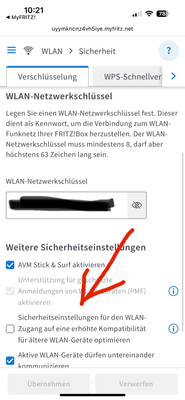

@SuKu Hast Du möglicherweise die Option für ältere WLAN-Geräte aktiviert? Wenn ja, bitte deaktivieren.
SuKu
Head of the Homies
Hallo @Geomo ,
Danke für die Rückmeldung. Das war bei mir aktiviert und habe mir gerade deaktiviert. Wie kann ich jetzt die Kamera wieder in der App hinzufügen? Sie fährt wahrscheinlich gar nicht mehr hoch.

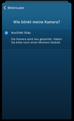

Die Kamera war für über eine Stunde vom Strom getrennt und gerade wieder eingesteckt. Sie hängt beim blau leucht. Müsste grün blinken, nur dann kann ich im App hinzufügen. Reset Taste hilft hier auch nicht. Ich kann leider nicht aus diese Schrift der Kamera rauskommen.

Das Problem bei mir ist, ich bekomme den Zustand mit LED weiß gar nicht.
Sobald ich an den Strom anschließe, leuchtet Blau.
