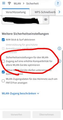

@TomKo was für einen Router hast du? Die Kamera benötigt 2,4 GHz WLAN mit WPA3.
Ein Kompatibilitätsmodus mit älteren WLAN Standards im Router solltest du abstellen.

@TomKo hast du die FRITZ!Box mal neu gestartet?
Diese Einstellung sollte auf jeden Fall deaktiviert sein:
