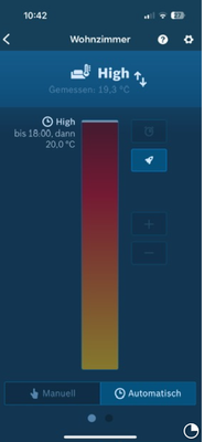

Ich habe es resettet und es verhält sich ganz normal (Zeigt die Temperatur nach der Wegkalibrierung an).
Aber es reagiert einfach auf keine Befehle mehr.
Es wird abends langsam unangenehm kalt , im Wohnzimmer!!!

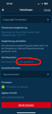

Schnelles Aufheizen zeigt keinerlei Aktivität am Ventil.
Wie kann ich das Ding auf Werkseinstellungen zurücksetzen - komplett!

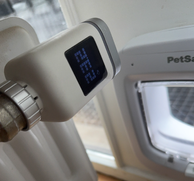

Das Thermostat zeigt eine gemessene Temperatur von 23,2 Grad an!
Am Fenster - mit Katzenklappe in der Nähe!!!
Das bei geschlossenem Ventil bei draussen 10 Grad.
(Zur Info, die Temeratur wird über ein Raumthermostat gemessen.
Ist das Thermostat hin, oder ist dieses Verhalten mit einem Factory Reset zu beheben?
Zur info, das Thermostat blinkt immer mal kurz orange.

Warum Zeigt mir eigentlich die App nicht an, daß sie keine Verbindung zum HKT herstellen kann, sondern gaukelt mir eine Verbindung vor?
