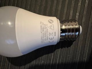

ich schaffe es nicht Ledvance Lampen in den Bosch Smart Home Controller aufzunehmen. Fehlermeldung: Das von Ihnen gewählte Gerät ist nicht ZigBee 3.0-kompatibel.
Bei der Einrichtung des Neuen Gerätes habe ich Smarte Lampe im Bosch Smart Hone Controller Menü ausgewählt und entsprechende Schritte verfolgt.
Die Ledvanve Lampe hat einen QR-Code und ist in der Kompatibilitätsliste bei Bosch Smart Home aufgeführt und hat die Artikel-Nr: 4058075208384.
Mit Hilfe von 3x Bewegungsmeldern und 2x Tür-/Fensterkontakten vom Bosch Smart Home System will ich meine Treppenhausbeleuchtung steuern.
Brim Eindrehen der Ledvance Lampen blinken diese mehrmals bevor sie dann normal leuchten; somit kann ich von einem Defekt der Lampen NICHT ausgehen, zumal ich 7 Stück davon habe mit dem identischen  Fehlerbild.
Softwareversion vom Bosch Smarthome Controller: 10.4.2884-22213
Über Eure Hilfe würde ich mich freuen 🙂

ich habe jetzt das Reklamationsformular von Ledvance genutzt und bin auf die Reaktion gespannt! Das die Birnen 3 Jahre alt sind kann ich mir nicht vorstellen, es sei denn man hätte alte Produkte in aktuelle Verpackungen gesetzt, denn die neuen EU Verbrauchswerte1551651D-8C74-488E-9786-105EC9FA2DAB.jpegE5FD3260-7DF4-4F14-8AFD-51741249B6AC.jpeg0809F124-195A-404C-9D59-9FB66FA4D9F6.jpegA60AF411-47B5-40AC-B53A-793F1F1059B9.jpeg56E0149C-ACEA-4954-A76F-9473779A8B8C.jpeg gelten erst seit September 2021 und sind auf der Verpackung abgebildet

jetzt bin ich stinkig, denn so wie es ausschaut scheint bei Bosch und Ledvance die Verantwortung nicht funktionierender Birnen auf den anderen zu schieben 😡!
Nach dem ich am Sonntag das Reklamationsformular an Ledvance geschickt hatte, bekam ich heute folgende Antwort von Ledvance: …
vielen Dank für Ihre Anfrage zu unseren Produkten.
Wir bedauern die Unannehmlichkeiten. Unter Umständen kann es sein, dass dieses Produkt trotz eines QR-Code vom Bosch-Smart-Home System momentan nicht erkannt wird, und die Fehlermeldung: "Das von Ihnen gewählte Gerät ist nicht ZigBee 3.0-kompatibel." erscheint. Bitte lassen Sie sich dadurch nicht verunsichern. Ihr neues Produkt ist sehr wohl ZigBee 3.0-kompatibel, jedoch wird es noch nicht im Bosch-Smart-Home System erkannt. Ich habe mit unserer Entwicklungsabteilung gesprochen und sie haben mir bestätigt, dass die neue Lampe mit (IC-Code : AC33898) noch im Freigabeprozess bei Bosch ist und erst ab dem nächsten Gateway FW Update unterstützt. Deswegen wir bitten Sie um bisschen Geduld bis das nächste Bosch Gatewayupdate kommt.

Hallo @PuWST , erst einmal vielen Dank für deinen Beitrag sowie die Bilder zu deiner Ledvance Leuchte. Ebenfalls danke ich für dein Feedback. Zunächst einmal kann ich dir versichern, dass wir die Verantwortung für dein Anliegen nicht auf unseren Partner schieben und umgekehrt. Unser Ziel ist es, zusammen mit LEDVANCE eine Lösung für dein Problem zu finden. Wie du ja bereits per E-Mail informiert wurdest, ist deine smarte LEDVANCE Leuchte grundsätzlich kompatibel. Allerdings ist der in der E-Mail genannte Freigabeprozess für neuere Lampentypen mit dem IC-Code AC33xxx noch ausstehend. Solange der Prozess nicht abgeschlossen ist, kannst du deine Leuchte nicht anlernen.
Wie geht es nun weiter? Ich halte für dich Rücksprache mit der zuständigen Entwicklung. Sobald ich Neuigkeiten zum Zeitpunkt der Umsetzung habe, gebe ich dir eine Rückmeldung. Auf deine Anfrage im Service werden wir dann ebenfalls antworten.
Bitte hab noch einmal Geduld! Vielen Dank und viele Grüße, Philip

Hallo @PuWST , hier die versprochene Rückmeldung zu deinem Anliegen. Nach Rücksprache mit unserer Entwicklung kann ich dir mitteilen, dass der von dir erworbene Lampentyp mit dem nächsten Software-Update zur Nutzung mit unserem Bosch Smart Home Controller freigegeben wird. Die neue Software-Version wird voraussichtlich Mitte Februar bereitgestellt. Ein Release zu einem früheren Zeitpunkt ist nicht möglich. Viele Grüße, Philip
