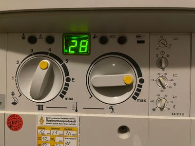

Ich habe die Einstellungen an der TA211 wie auf folgendem Foto beschrieben vorgenommen.
ich habe nur eine letzte Frage. Wenn ich Deine Aussage richtig verstanden habe, dann kann ich die Zeitschaltuhr an der Therme von 05 Uhr (on) bis 20 Uhr (off) einstellen. Ich hatte gedacht, ich lasse die Therme durchlaufen und regle die Temperatur über die Raumthermostate. (Daher die Sonne beim 2. Regler)
Anbei das Bild und und freue mich auf eine Rückantwort. Und ich werde natürlich Feedback geben!
vielen vielen Dank!
Ich würde jetzt erst mal mit Nachtabsenkung testen. Können wir später ausprobieren, wenn erforderlich.
Guten Abend, die Einstellungen Haben die ersten Früchte getragen, jedoch sind die Räume jetzt gut runtergekühlt, doch könnte es in den Räumen ein bisschen wärmer sein. Muss ich der 1. oder den 3. Regler erhöhen und auf welche Stellung? Vielen Dank für die Antwort!
Na da sind wir ja auf dem richtigen Weg. Wie hoch ist jetzt die Vorlauftemperatur?
Wenn in der Übergangszeit zu kalt: Dann "Fußpunkt" (2.Regler von unten) Gradweise hochdrehen. Z.B. von 20° auf 21°....22°. Dann wieder warten.
Es ist grundsätzlich schwerer den richtigen Arbeitspunkt in der Übergangszeit zu finden. Im Winter wird es dann fast immer "warm" 😉
