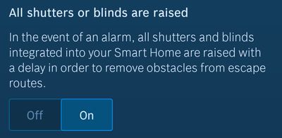

Möchtest Du das automatische Öffnen im Brandfall in Verbindung mit den Bosch-Rauchmeldern nutzen? Das funktioniert ausschließlich mit den Rollladensteuerungen, nicht mit einem smarten Relais.

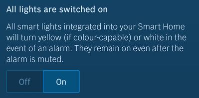

Ggfs. könntest Du aber die Licht-/Rollladensteuerung II als Lichtsteuerung konfigurieren, über die Funktion "alle Lichter im Brandfall an" einschalten und damit den Notöffnungs-Eingang deiner Zentralsteuerung ansteuern.
